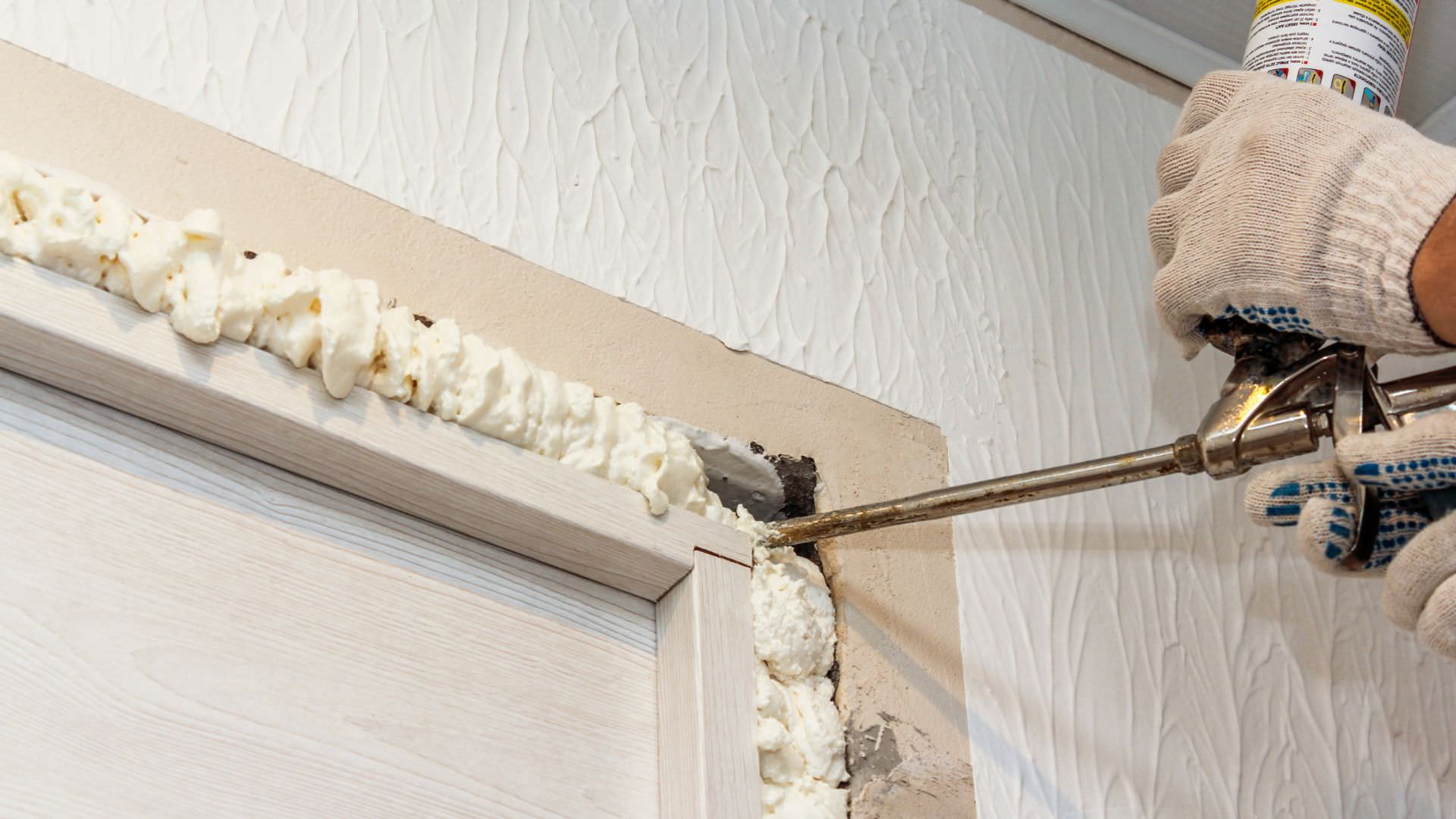

Aby prawidłowo używać zestawów pianki montażowej, warto zacząć od odpowiedniego przygotowania powierzchni. Przed aplikacją upewnij się, że podłoże jest czyste, odkurzone i lekko zwilżone wodą. Dzięki temu pianka lepiej przylega i wiąże się z materiałem. Pamiętaj również o zabezpieczeniu taśmą miejsc, które nie powinny być pokryte pianą, takich jak ramy okienne czy elementy mebli.

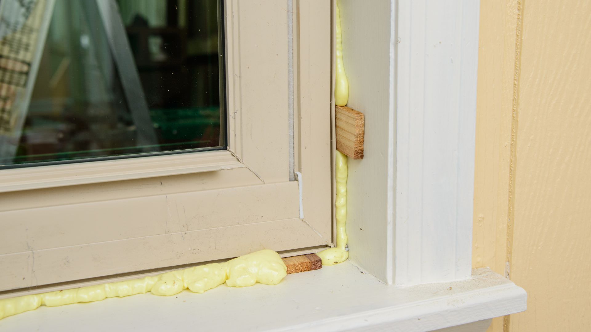

Podczas nakładania pianki montażowej trzymaj puszkę do góry dnem i aplikuj produkt od dołu do góry szczeliny. Ważne jest, aby nie przekraczać zalecanej grubości warstwy pianki, która wynosi około 3 cm. Jeśli szczelina jest głębsza, nakładaj pianę warstwami, czekając aż każda poprzednia stwardnieje. Po zakończeniu pracy nie zapomnij o wyczyszczeniu pistoletu specjalnym środkiem do czyszczenia. Oto kilka wskazówek, które pomogą uniknąć typowych błędów:
  • Nie stosuj pianki na suchych powierzchniach – wilgoć jest kluczowa dla prawidłowego wiązania.
  • Unikaj nadmiernego dozowania – pamiętaj, że pianka zwiększa swoją objętość nawet trzykrotnie.

  • Używaj pistoletu do piany, który pozwala na precyzyjne dozowanie.
  • Zawsze trzymaj puszkę do góry dnem podczas aplikacji.
  • Pamiętaj o regularnym czyszczeniu pistoletu specjalnym środkiem czyszczącym.
