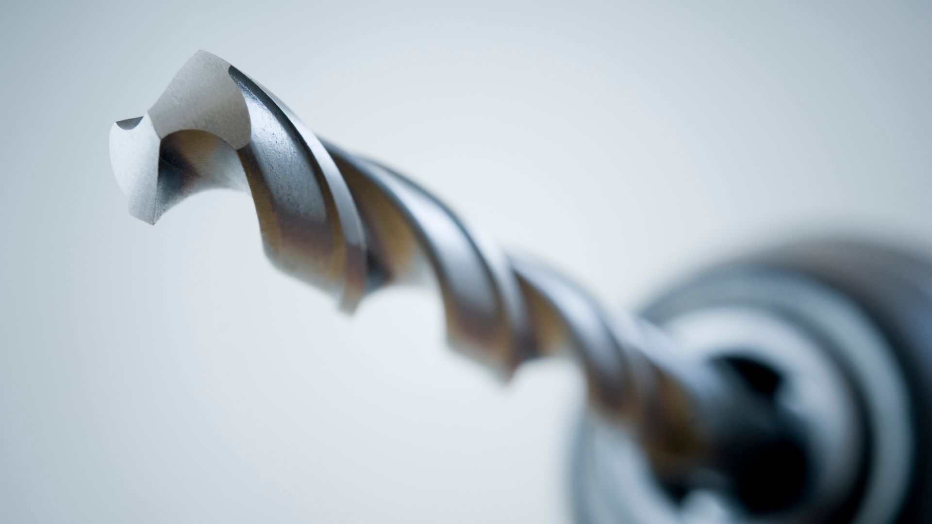

Wybór odpowiednich materiałów, z których wykonane są wiertła do metalu, ma ogromne znaczenie dla efektywności i trwałości narzędzi. Jednym z najpopularniejszych materiałów jest stal szybkotnąca (HSS). Wiertła wykonane z tego materiału charakteryzują się dużą odpornością na wysokie temperatury oraz ścieranie, co sprawia, że są idealne do wiercenia w miękkich metalach, takich jak aluminium czy miedź. Kolejnym materiałem wartym uwagi jest kobalt, który dodany do stali HSS zwiększa jej wytrzymałość i pozwala na pracę z twardszymi metalami, takimi jak stal nierdzewna.
Innym zaawansowanym rozwiązaniem są wiertła z węglika spiekanego. Ten materiał jest znany ze swojej wyjątkowej twardości i odporności na zużycie, co czyni go doskonałym wyborem do pracy z najtwardszymi metalami. Warto jednak pamiętać, że wiertła te są bardziej kruche niż te wykonane ze stali HSS czy kobaltu. Przy wyborze odpowiedniego wiertła warto zwrócić uwagę na kilka kluczowych aspektów:
  • Twardość metalu – dobierz materiał wiertła do rodzaju metalu, który zamierzasz wiercić.
  • Trwałość narzędzia – zastanów się nad częstotliwością użycia i wybierz materiał o odpowiedniej wytrzymałości.
  • Koszt – rozważ budżet, ponieważ materiały takie jak węglik spiekany mogą być droższe.
Dzięki tym wskazówkom łatwiej będzie Ci dobrać odpowiednie narzędzie do swoich potrzeb, co przełoży się na lepsze rezultaty pracy.

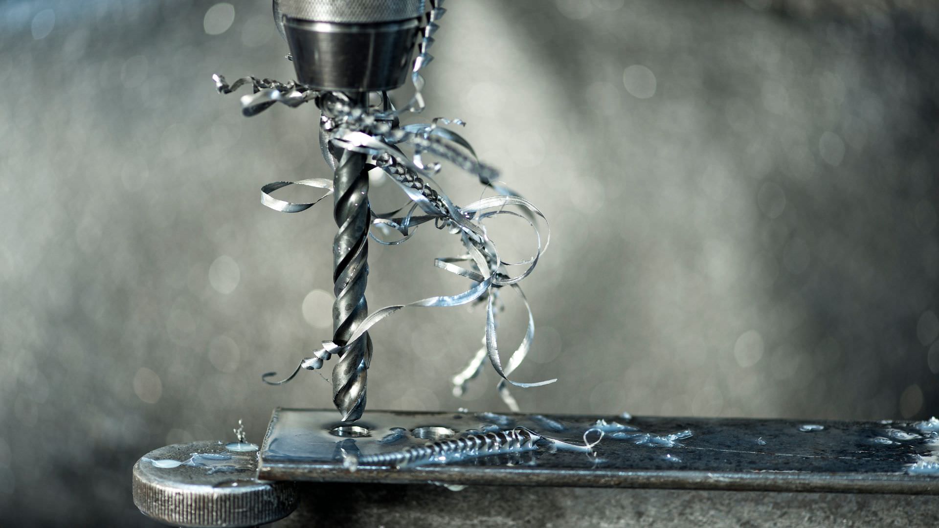

Techniki wiercenia w metalu
Wiercenie w metalu to zadanie, które wymaga precyzji i odpowiedniej techniki, aby uzyskać najlepsze rezultaty. Jednym z kluczowych aspektów jest dobór odpowiedniej prędkości obrotowej. Zbyt wysoka prędkość może prowadzić do przegrzewania się wiertła, co z kolei może skutkować jego uszkodzeniem. Dlatego ważne jest, aby dostosować prędkość do rodzaju metalu oraz średnicy wiertła. Na przykład:
  • Dla miękkich metali, takich jak aluminium, zaleca się stosowanie wyższych prędkości.
  • Dla twardszych materiałów, jak stal nierdzewna, lepsze będą niższe prędkości.
Kolejnym istotnym elementem jest nacisk, jaki wywieramy na wiertło podczas pracy. Zbyt duży nacisk może spowodować złamanie wiertła lub uszkodzenie obrabianego materiału. Warto pamiętać o równomiernym i umiarkowanym nacisku, co pozwoli na płynne wiercenie bez ryzyka uszkodzeń. Nie można również zapominać o chłodzeniu, które odgrywa ważną rolę w procesie wiercenia. Użycie odpowiednich płynów chłodzących nie tylko przedłuża żywotność wiertła, ale także poprawia jakość otworu poprzez zmniejszenie tarcia i temperatury.
