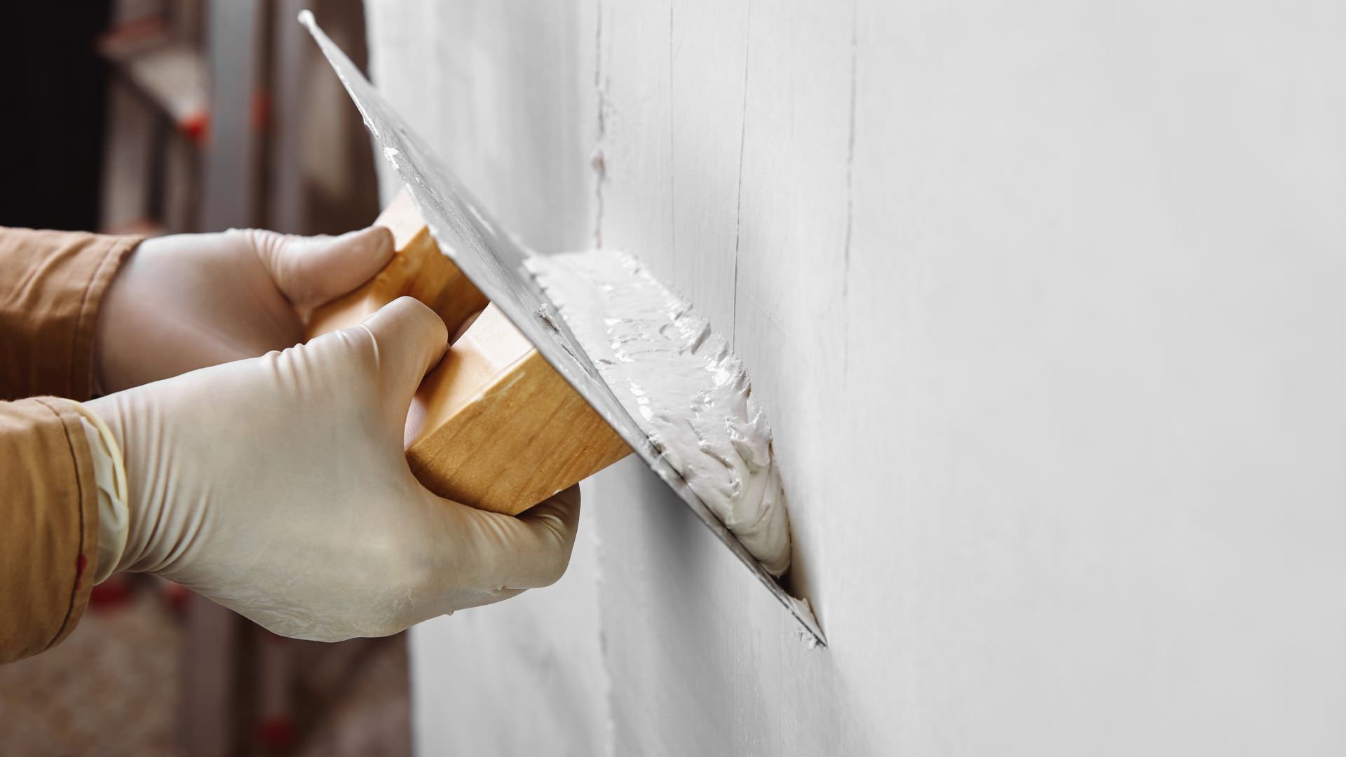

Do mieszania tynku mozaikowego potrzebujesz odpowiednich narzędzi: wiadra, mieszadła do farb oraz kielni. Proces mieszania jest prosty – wystarczy dodać wodę do suchej mieszanki i dokładnie wymieszać, aż do uzyskania jednolitej konsystencji. Pamiętaj, aby nie dodawać zbyt dużo wody, ponieważ może to osłabić strukturę tynku.
  1. Nałóż pierwszą warstwę tynku za pomocą kielni, równomiernie rozprowadzając go po powierzchni.
  2. Po nałożeniu pierwszej warstwy, odczekaj kilka minut, aż zacznie schnąć, a następnie nałóż drugą warstwę, aby uzyskać pożądany efekt.
  3. Wygładź powierzchnię za pomocą pacy, dbając o to, aby nie pozostawić żadnych nierówności.

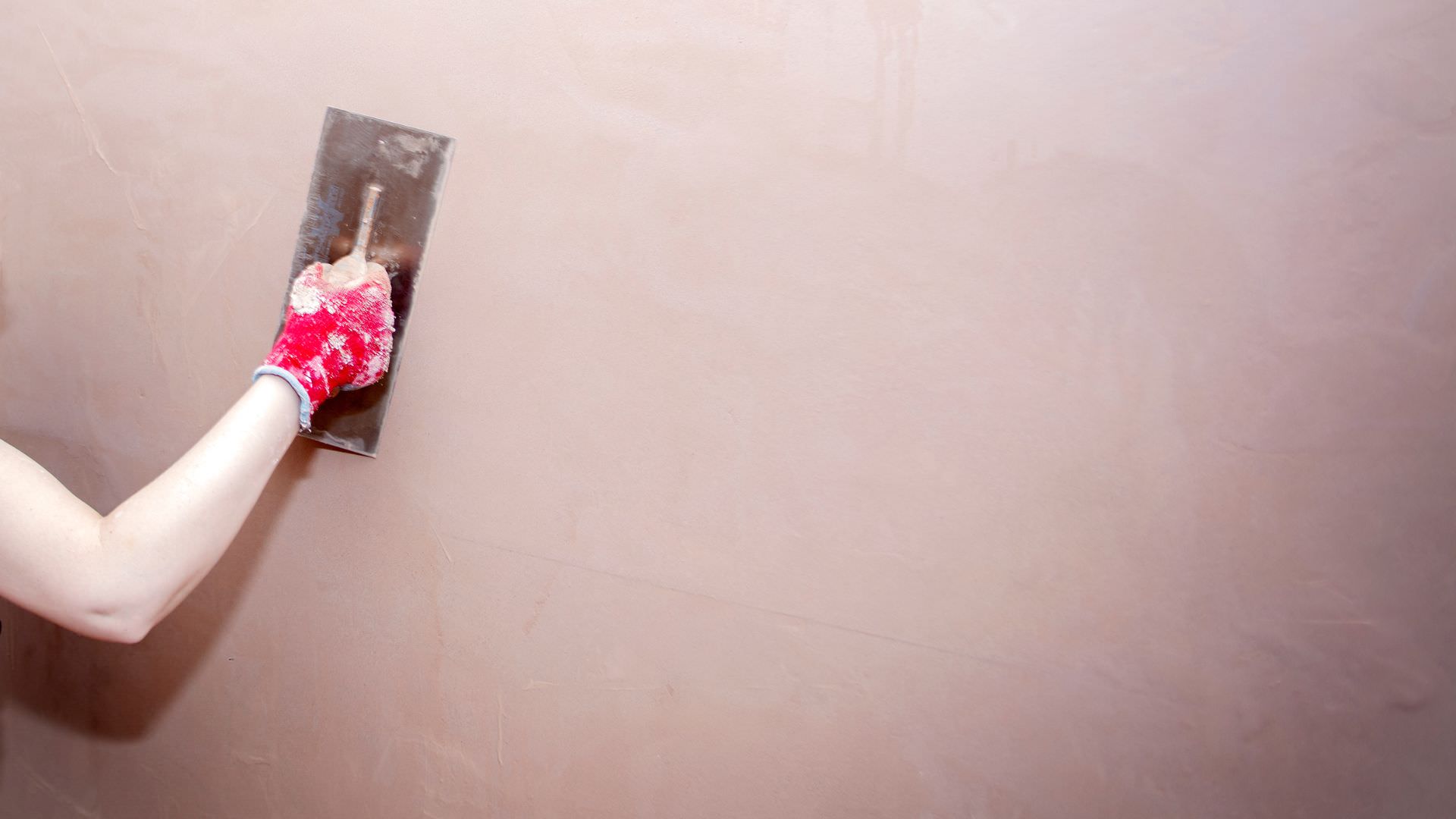

Nakładanie tynku mozaikowego w ręcznej aplikacji
Tynk mozaikowy jest dostępny w postaci gotowej do użycia, co ułatwia jego aplikację. W procesie ręcznej aplikacji, narzędzia wykonane ze stali nierdzewnej są kluczowe, aby uniknąć zanieczyszczeń i zapewnić równomierne nałożenie warstwy. Na zagruntowaną powierzchnię tynk należy nakładać za pomocą pacy, dbając o równomierne rozłożenie materiału. Dzięki swojej elastyczności, tynk mozaikowy doskonale sprawdza się na klatkach schodowych, gdzie powierzchnie są szczególnie narażone na uszkodzenia mechaniczne.
