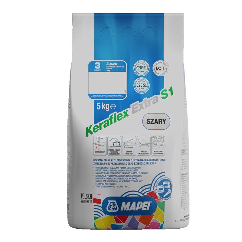

MAPEI Klej do płytek KERAFLEX MAXI S1 5kg (P)
37.98
18 w magazynie
SKU: 8022452245855 Kategoria:
Odkształcalny klej cementowy o podwyższonych parametrach, zmniejszonym spływie i wydłużonym czasie schnięcia otwartego, do wszystkich rodzajów płytek ceramicznych oraz kamienia naturalnego.
ZASTOSOWANIE
Keraflex Extra S1 jest idealny do cienkowarstwowego i średniowarstwowego (do 10 mm) przyklejania:
płytek ceramicznych (terakoty, gresu, klinkieru, kamionki, płytek typu cotto, mozaiki ceramicznej),
płytek betonowych (pod warunkiem, że nie są wrażliwe (pod warunkiem, że nie są wrażliwe na wilgoć) wewnątrz i na zewnątrz zarówno na powierzchniach pionowych, jak i poziomych,
okładzin dużego, średniego i małego formatu, na trudnych podłożach narażonych na odkształcenia oraz oddziaływanie niekorzystnych warunków eksploatacyjnych, takich jak obciążenia mechaniczne, termiczne oraz ciągłe oddziaływanie wody (baseny, zbiorniki na wodę),
materiałów izolacyjnych, takich jak płyty styropianowe, płyty z wełny mineralnej i szklanej, Eraclit®, płyty dźwiękochłonne, itp.
Keraflex Extra S1 jest idealny do stosowania na:
ogrzewanie podłogowe
tynki cementowe i cementowo-wapienne
balkony, tarasy, elewacje
izolacje przeciwwilgociowe i przeciwwodne (Monolastic, Mapelastic, Mapelastic Turbo, Mapegum WPS), również w basenach i zbiornikach na wodę
podłoża odkształcalne, w tym płyty OSB, MFP i gipsowo-kartonowe
istniejące już posadzki ceramiczne, lastrykowe i kamienne wewnątrz budynków
WŁAŚCIWOŚCI TECHNICZNE
Keraflex Extra S1 to wodo- i mrozoodporny, klej cementowy w kolorze szarym składający się z cementu, odpowiednio wyselekcjonowanych kruszyw, żywic syntetycznych, specjalnych dodatków opracowanych wg receptur w laboratoriach badawczych MAPEI.
Keraflex Extra S1 po rozrobieniu z wodą posiada następujące cechy:
łatwa aplikacja, dzięki ultragładkiej konsystencji;
idealna przyczepność;
szeroki zakres temperatury stosowania;
stabilna konsystencja, brak efektu zapadania się płytek w zaprawie podczas klejenia;
zwiększona do 10 mm maks. grubość warstwy umożliwiająca korektę niewielkich nierówności podłoża podczas klejenia;
zmniejszony spływ umożliwiający montaż płytek od góry, bez efektu osuwania się;
wydłużony czas schnięcia otwartego;
wysoka przyczepność początkowa oraz wysoka odporność na intensywne użytkowanie;
odkształcalność pozwalająca na kompensowanie rożnego rodzaju naprężeń.
WYTYCZNE STOSOWANIA
Przygotowanie podłoża
Keraflex Extra S1 należy nakładać na podłoża równe, mocne, stabilne, odpowiednio wysezonowane, wystarczająco suche, pozbawione pęknięć i wszystkich substancji mogących ograniczyć przyczepność oraz w razie konieczności zagruntowane (w zależności od rodzaju podłoża i stopnia jego chłonności) odpowiednim prepara
